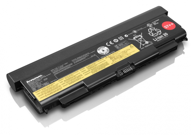

Stigla mu skoro ona i extended baterija, dal je 96Wh ili sta nisam siguran, oznaka je 57++ valjda.

Ovo je baterija u pitanju:
Kod nas ovo naci je prakticno nemoguce.

@mad_skillz Da to je ta 57++,
