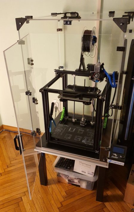

Napravih enclosure za E5P. Još uvek nije kompletan, ali kontam usput ću rešiti ostalo. Treba usis za elektroniku da izvedem (ili napred na vrata ili da otvorim sto odozdo), magnet na prednja vratanca instaliram, napravim bolje mesto za ovaj mini-alat set, još po neku estetsku sitnicu i verovatno jedan izduvni ventilator. Noctua na hotend-u je ozbiljna zvučna razlika, tako da je u dolasku još jedna za elektroniku (A9 92x92x14).
Sutra skupljam Mosquito, pa spremam lagano za ugradnju. :)

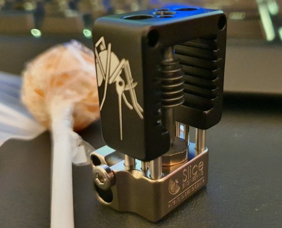

Prilično sexy hotend. Lizalica onako. :) Dizne pasuju sa E3D v6, tako da sam poručio Nozzle X njihov, .5 i .8mm. Slice-ova vanadium nije dostupna bila u trenutku poručivanja a shipping šije iz USA... siguran sam da će i ove biti dobre. Termistor i grejač moram da proverim, mislim da imam odgovarajuće u rezervama.

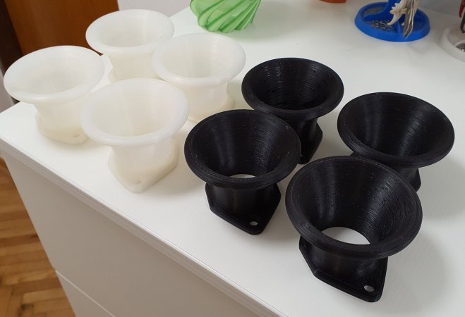

Skoro ceo vikend borba sa štampačem, pukao mi kaiš na x osi zamenski iz Kine prekratak muke, napokon namestio all metal hot end uz pomoć termalne poste na heat brejku više se ne glavi filament. Ako može pomoć oko ducta neki predlog za zamenu u pitanju je ender 3 v2 od dodatnih stvari imam par blovera i BMG ekstruder nešto provereno za direkt drajv, trenutno je neki remix satsana 🤔
PETG. Ali mi je poslednji duct odštampao Gedora sa ASA, njega čuvam za Micro Swiss.
U suštini, vredi. Mada se kod mene blago deformisao desni duct štampan sa PETG. Verovatno zavisi i od proizvođača i od boje. Javi svoje iskustvo kada budeš isprobao.
Ako printate do 70c bed - moze PETG za HeroMe. Ako ide preko (ABS/ASA) onda ce se deformisati, kao sto rece Corax. Moji od ASA odlicno trpe za sada sve opcije + enclosure od nedavno. Printao sam najlon i ABS skoro, dva dana u kontinuitetu, maltene bez prestanka, sve kul. Mogu da potvrdim da HeroMe sa 2x5015 i odvojenim izduvima meni radi sasvim dobro.

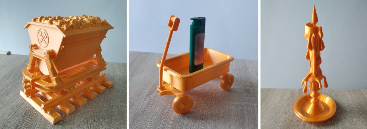

Eksperimenti sa pokusajem pravljenja maketa od D.D PLA Silk. Materijal se lepo lije i daje jako izrazajne gradijentne prelaze sa jasno naglasenim formama. Ali zato su i Z-spojevi jako uocljivi i potrebno ih je pazljivo razmestiti. Sve u svemu nije mi pravio probleme izuzev kada sam pokusao sa malim sirinama ekstrudiranja.
