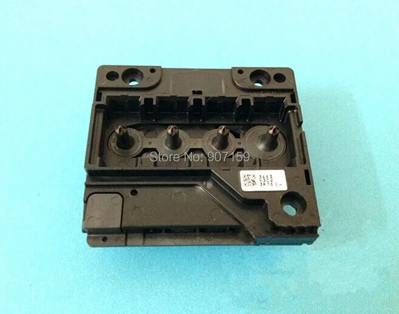

        da ocistim bocke uz pomoc EPSON rastvora za ciscenje, nista. Napravio sam tubice od silikona, i nakacio na bocke, ostavio preko noci rastvor da radi, nista. Skinuo tutorijal kako se skida komplet glava (iako svi servisi domaci kazu da se EPSON glave ne skidaju, poprilicno je lako ako pazis na flet kablove, tri servisa su mi to rekli) i stavio samu glavu u vrelu vodu, u vreli rastvor vode i alkohola, u EPSON rastvor, nista.
        E sad - na svim klipovima i upustvima gde se zapravo skine glava za ciscenje, oni cim umoce glavu u rastvor ili vrelu vodu, ono odma krene iz rupica da curi, da izlazi boja u tecnost. Kod mene (navodno ova glava ima 148 nozzles, to jes rupica) ni jedna jedina tackica boje. Kao da je cement unutra a ne skorela boja
        glava je identicna ovako, odozdole gde su rupice:
        ovako izgleda glava odozgore gde su bocke:
        Jel za kontenjer, ili ima neka varijanta da zapravo ocistim glavu, sad kad je skinuta ? Jos jedino nisam probao ultra zvuk
