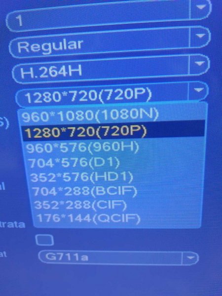

Dali neko moze dami kaze dali je ovo dobra kamera ( ili druga) , vec imam snimac sa 4 kamere Dahua i 3 kamere Dahua , sad bih stavio jos jednu ,
pokrivala bi dvoriste nekih 20x15 metara , prva slika moja trenutna kamera

Ta nova je puno bolja od stare,
proveri da li tvoj DVR podrzava 5mpix rezoluciju,
jer moze da se desi da tu kameru moras da koristis u 720p a onda mozes kupiti dosta jeftiniji model.
Verovatnije je da DVR ne podrzava 5mpix, jer ti je stara kamera 1mpix

To je DVR taman za tu kameru, nije toliko ni staro i dalje se prodaje.
Ako hoces da menjas kameru treba da uzmes i dvr koji podrzava bar tih 5mpix da bi imala smisla ta skuplja kamera.
Staru kameru kablove i hdd mozes da iskoristis.
Nece ta kamera raditi u to "starom" HD ready dvr-u...
Mora probati u njenom meniju da je skine na 720p, ako bude uopste moglo, posto je 5Mp.
pozz
Radiće, to je hibridni dvr koji podržava sve tipove kamera jedino što ne podržava tu rezoluciju.
