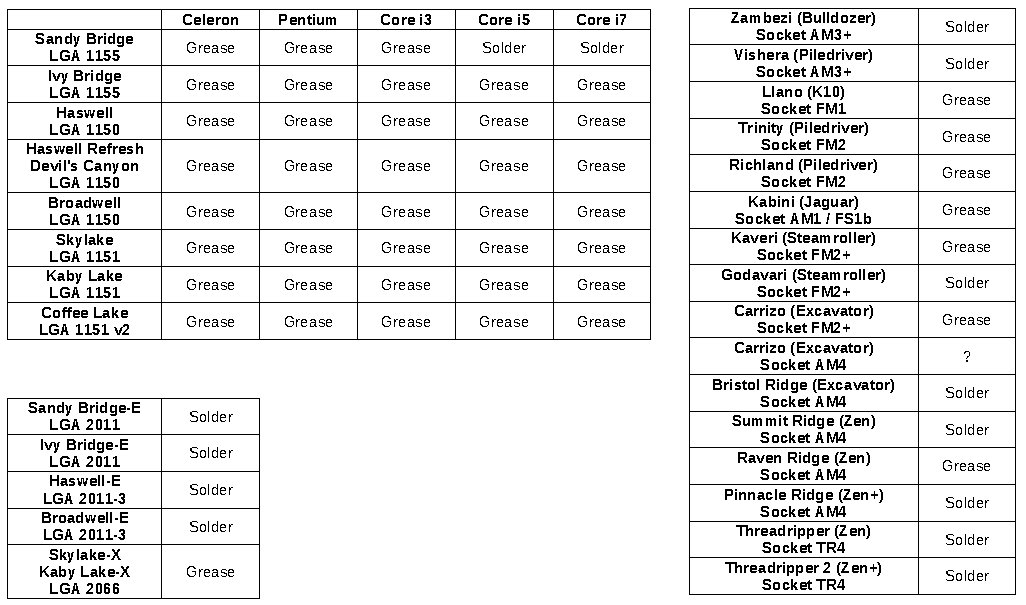

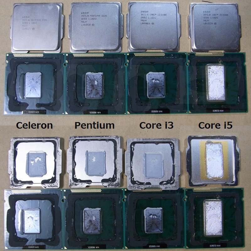

Ako se neko i dalje pita za procesore poslednjih godina:
DliWegaU4AAUW39.jpg:large
Malo da prikažemo slikom:
(Sendi Brđ)
Dlm3UVBV4AINICd.jpg:large

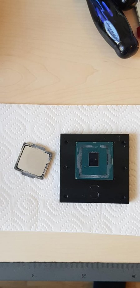

Drugari da malo ozivimo temu. Dosta sam istrazivao i dosta tutorijala pogledao i odlucio sam da se upustim u ovu pricu.
CPU je i7 6700k, a koristio sam:
-Der8auer delid die mate 2 za otvaranje
-Thermal Grizzly Conductonaut tecni metal za CPU i IHS
-Silikon do 120C za izolaciju kontakata blizu jezgra i za zatvaranje
Malo sam se uplasio zato sto me pri prvom bootu sacekala poruka "New CPU detected, press F1 to set up". Ne znam da li je ovo zbog toga sto masina nije radila 7 dana ili sam mozda previse stegao hladnjak (h115i). U svakom slucaju nakon ulaska u bios i potvrde podesavanja sve radi kako treba (za sada). Nakon sledeceg pokretanja se nije bunio.
Sta reci, rezultati u temperaturama su FENOMENALNI, -20C u full load! :guitar:
Screens:
Potpuno normalno da Asus ploca to javi posle vadjenja i vracanja procesora u soket. Nece ti pitati to vise do sledeceg vadjenja procesora :D
Uzivaj u 6700K sa tecnim metalom :)
