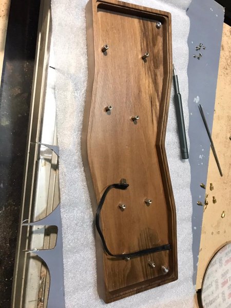

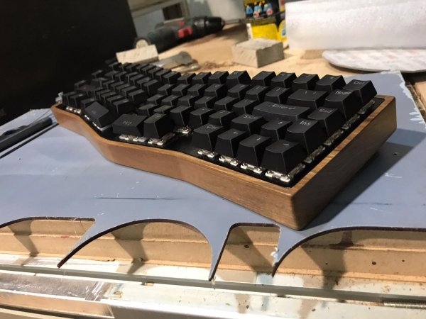

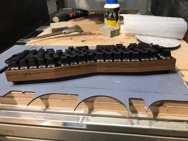

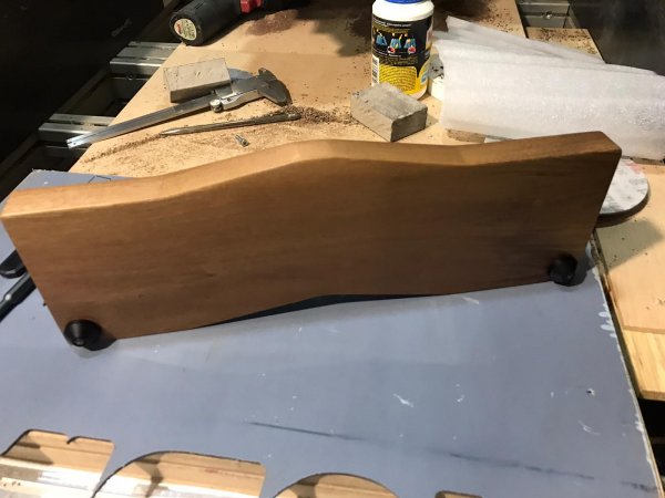

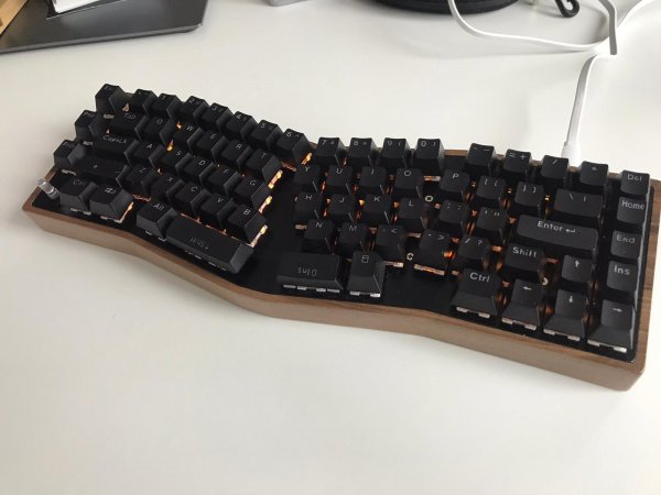

Odlicno. Jel 100 evra sve zajedno ili cnc obrada,orahova daska ne ulaze u taj budzet?
Dali bi prodavao blueprint?
Jel moze preko bt das povezuje ili samo kabl?
Trebalo je sve da ispadne 100e ali kuciste je ispali malo vise nego sto sam planirao... tako da nista od planiranog buzeta.
Nema sta da ti prodam prepun je net tutoriala i sema kako kako se prave i povezuju custom tastature, a i poenta je da prilagodis (i fizicki i softverski) raspored prema svojim potrebama, ne mora da znaci da ce ti odgovarati moj raspored. Svakako ako se bacis na slican poduhvat mozes da racunas da cu ti pomoci sta god treba.
Moze i bt samo treba da se uzme mikro kontroler koji u sebi ima bt modul (10ak e skuplji) i bateriju (koju moras takodje da spakujes u kuciste).
