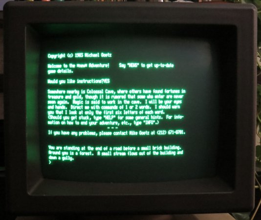

Danas sam isprobao i gomilu PCW tekstualnih avantura na TIM-u i generalno nije loše. Svega dve rade 100% kako treba (Planetfall i Ballyhoo), a gomila uglavnom radi, ali ispisuje neke brljotine po tekstu tu i tamo (Hithhikers Guide To The Galaxy, Plundered Hearts, Hollywood Hijinx, Infidel, Leather Goddesses Of Phobos, Lurking Horror, Spellbreaker, Stationfall, Suspended, Wishbringer i Witness):
Kad stignem, probaću da potražim taj string u fajlovima, pa da ga izbacim, možda reši stvar, možda ne...
Meni se ovo baš sviđa, ako ništa drugo sad niko više ne može da kaže, da nema igara za Tim. :)
Vidim da si pokrenuo Colossal Cave, ima li šanse da prorade čuvene Zork 1-3 tekst avanture recimo?

Meni cp/m nikako da dođe na red da ga malo detaljnije prostudiram, probao sam par igara na Amstradu i TI99/4a, ima tu potencijala, vidim da su i na c128 prebačene neke igre...
Zaboravio sam da napišem, sva 3 Zork-a rade kako treba. Probao sam i Sargon, ona varijanta sa tekstualnim ispisom radi, jedino što ja i šah nismo baš najbolji drugari, pa nemam pojma kako se igra... :)
Kad sve što mogu budem istestirao, okačiću sređene kompilacije igara i softvera za TIM...
Da, Sargon je baš taj sa tekstualnim ispisom, ali je baš super što Zork igre rade, to je bio pojam za avanturu, bar dok se nije pojavio Hobit na Spektrumu, koji i danas impersionira svojim endžinom.
