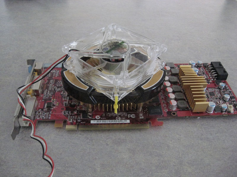

Nema niko taj model niti bilo koji drugi za vga. Ne bacaj pare na coolere koji kostaju dva puta vise nego tvoja karta, uzmi lepo osmicu ventilator i vezi ga zicom za taj hladnjak. Mozes da koristis one zicice sto vezuju kablove.
image.php
Bolje bi bilo da skines masku sa hladnjaka,ako je moguce.
Nemoj da skidas taj prsten jer ti on pomaze da na njega vezes ventilator. Vec sam namestao na takvu kartu ventilator i bilo je prilicno uspesno. Kao ovaj sa slike samo je taj na slici pogresno stavio ventilator, ne treba da duva od hladnjaka, vec da duva na hladnjak.
