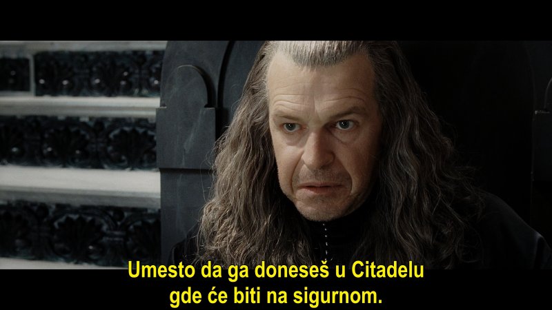

Moj monitor je 1440x900 a rezolucija serije je 720x404. Evo malog poređenja ISR vs xy-VSF kada se slika razvuče na ceo ekran.
ISR:
xy-VSF:
Meni se više sviđa ISR.
Tu je ISR definitivno bolji, a meni je lepši xy-vs kad pustim 720p na 1680x1050.
Može screen za poređenje? I da li si nešto menjao u podešavanjima? Iskreno, ja čekam da xy-vsf dobije podršku na novi subtitle interfejs u madVR pa da ga tek tada testiram i uporedim sa ISR.
Baciću neki SS popodne. Nisam ništa menjao u podešavanjima xy-vs osim jezika.
Ali jesam probao sa nekim SD filmom i jeste lošije od ISR-a.
Ja ne volim kad mi je titl suvise ostar. Volim kad je onako ko na pinku, razvodnjen, ne znam koju rec da upotrebim. Da ne odvlaci suvise paznje, pogotovo ako je mracniji film.
@peja Baš čudno. Jesi li siguran da si dobro označio slike? ISR obično proizvodi veći aliasing ali manje crne ivice oko slova i slova su jasnija. Kod tebe na SC je obrnuto. ISR ima manji aliasing, slova su mutnija i deblja. Izgledaju kao da su skalirana zajedno sa slikom a ne nalepljena direkno na već skalianu sliku.
Siguran, proverio više puta.

Uspeo sam da izoštrim titlove u ISR-u kada sam u MPC-BE podesio Maximum texture resolution na Desktop.
U pravu ste, evo sa lošim videom (AVI Xvid 672x272 25fps). Nisam ni bio probao sa tako lošim videom, te odavno više ne skidam! :p A sa boljim (Matroska MPEG4 Video (H264) 1920x796 23.976fps) skoro da i nema razlike. I to razvučeno na moju rezoluciju 2560x1440.
Prva je xy-VSF, a druga ISR:
