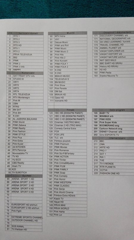

ima li negde detaljan spisak svih kanala ?
Evo ga sipsak kanala za digitalnu televiziju.
