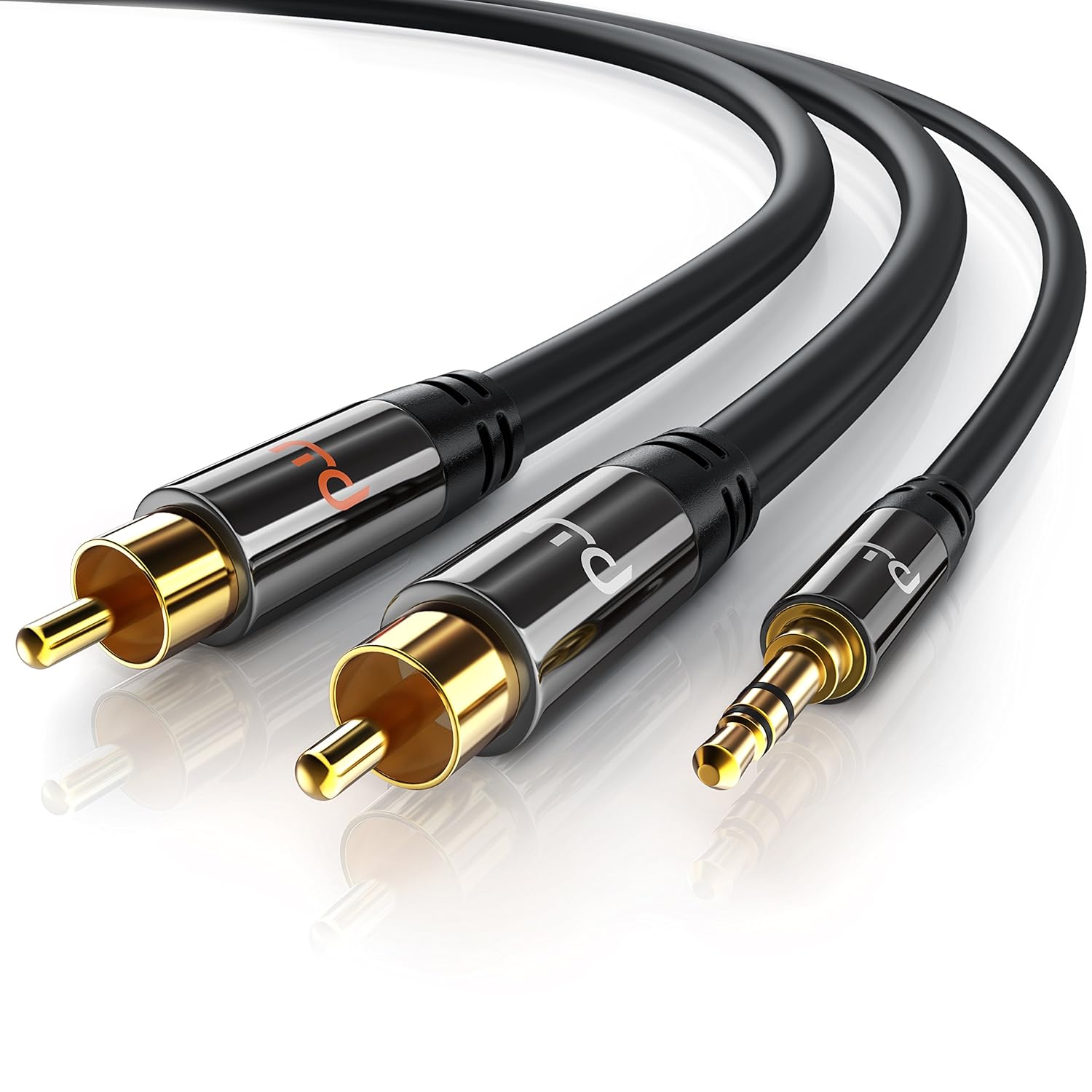

Da li je moguće povezati ovaj TV sa CD risiverom (Yamaha MCR-040)?
- TV izlaz za slušalice (headphone tv out 3.5 mm jack):
- Portable ulaz na risiveru (mini jack input for portable audio devices):
Onaj prvi način nije radio (TV izlaz za slušalice (headphone tv out 3.5 mm jack)->Portable ulaz na risiveru (mini jack input for portable audio devices)), nije bilo nikakvog tona na zvučnicima.
Ali zato je drugi način povezivanja bingo :) ovaj što mi je @peja predložio:
- Na zadnjoj strani audio out->Portable ulaz na risiveru (mini jack input for portable audio devices)
Odmah sam probao dva filma:
The Shape of Water 2017 1080p BluRay DTS x264-TayTO.mkv
Blade.Runner.2049.2017.1080p.BluRay.DTS.x264-HDMaNiAcS.mkv
Zvuk je fantazija, mnogo, mnogo bolji od običnih TV zvučnika koji su bili sasvim ok, ali je velika razlika kada se doda bas.
Funkcioniše, probao sam slušalice od telefona i radi, ali ima jedna čudna stvar. Kada ubodem slušalice, očekivao sam, kao na telefonu da to znači da zvučnici na TV-u prestaju da rade, ali ne.
Ton i dalje ide i preko zvučnika, iako ga čujem i na slušalicama. Daljinski i dalje funkcioniše samo za zvučnike, kada pojačavam ton, pojačava se samo na zvučnicima.
Onda sam ušao u setup meni na televizoru/tone setup ili nešto slično i tu sam našao opciju "Headphones volume" gde je moguće pojačavanje tona u slušalicama.
Dakle, u ovom slučaju sam uradio sledeće: udario sam mu "mute" na daljinskom, a u setupu sam pojačao ton na slušalicama, tako da sam na taj način imao samo ton u slušalicama, bez TV zvučnika.
Sva ova skalamerija važi samo za slušalice, nisam uspeo da nateram CD risiver da pušta audio preko TV headphones Outputa, ali to naravno više nije važno, jer mi fantastično radi Audio Output sa zadnje strane.
Još jednom hvala na pomoći @peja.
