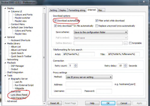

2. Gde god kliknem na setting iskoci java script config umesto normalnog configa.
Pa sam vratio na stari 1.6. :/
Kod mene odavno sve lijepo radi na v2.1. Samo iskopiraj stari dodatak za lyrics i ručno podesi kao prije; radi!
Koji file treba da iskopiram?
Mislim da nije problem u file-u vec u podesavanju dark one 2.1 da radi sa njim, dosadilio mi je da trazim kako - pa sam odustao.
Kada ubaciš fajl u components onda bi trebalo da imaš opciju u podešavanjima foobara, kao na slici. Vrlo jednostavno, mislim da sam samo to odradio.

U pravu si. Sad si me podsjetio da sam nešto podešavao u ColumnsUI/Layouts, ali nema sile da se sjetim kako sam to podesio.
Sjetio sam se kako sam namjestio Lyric Show panel.
Desni klik dole desno (gdje se nalazi PL, AL, FIl...) pa Add panel-->Panels-->Lyric show.
Onda, kada se pojavi panel desni klik na podesavanja pa namjestiti boju pozadine RGB, 19,30,38, Font Segoe UI i jos podesiti boju slova (ne znam sada tacno RGB).
Desni klik, dole skroz na dno (gdje se malo vide PL, AL...)-->settings pa u Lyric Show namjestiti Forced Layout, preimenovati Lyric Show u 3 slova.
Onda ponovo otići u globalna podešavanja (ctrl+p) -->ColumnsUI-Layout pa izbrisati prvi odozdo WHS panel mode (nalazi se negdje blizu Biography) - to je u stvari stari Lyric panel. Eventualno još pomaknuti gore (move up) da bi došao na staro mjesto. To je to.
