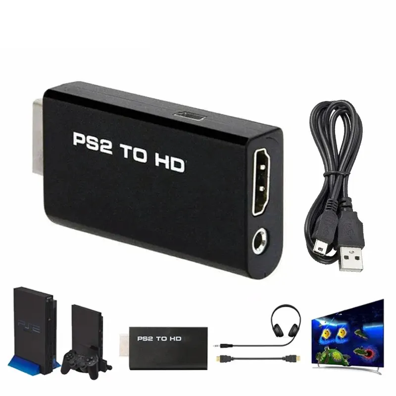

Eво овај има преко 10000 продатих примерака, а кошта два евра. Прочитај коментаре.
€2.12 50%OFF | Hdmi To Ps2 Compatible Converter Adapter Audio And Video With 3.5mm Audio Cable Supports Pc All Ps2 480i 480p 576i Display Modes
